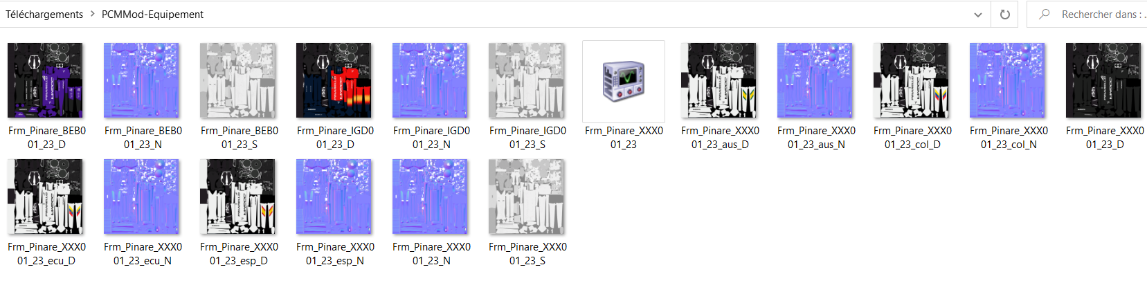

Messagepar Lecyclodudimanche » 04 Mar 2023, 11:02
Petit tuto pour ajouter un équipement car je me suis rendu compte que beaucoup de personnes ne savaient pas comment faire. Ce tuto sera également publié dans le guide du databaseur si certains y vont. Si les pros ont des remarques ou les débutants ont des questions, n'hésitez pas pour que je l'améliore ;)
Comment installer un cadre ?
Etape 1 : Télécharger le mod
Etape 2 : Extraire le mod avec Winrar ou autres logiciels
Etape 3 : Ouvrir le dossier PCMmod-equipement, vous aller avoir un dossier bien nommé comme celui-ci (merci PCM Mod)
Etape 4 : Renommer le dossier PCMmod-equipement comme le fichier nif (dans ce cas en : Frm_Pinare_XXX001_23)
Etape 5 : Placer le dossier ici : Image
Etape 6 : Ouvrez le OfficialRelease.cdb de votre DB
Etape 7 : Cherchez dans la table Sta_brand la marque Pinarello (dans mon cas l'ID 60)
Etape 8 : Dans la table Sta_equipement_model retrouvez l'ID 60 dans la colonne fklDequipement_marque (il doit en avoir plusieurs)
Etape 9 : Allez dans la colonne gene_sz_asset et insérez Frm_Pinare_XXX001_23 à la place de ce qui était présent (FTT_ concerne les cadres TT et Frm_ les cadres route)
Etape 10 : Vérifiez dans la table Dyn_brand_contrat que l'équipe et la marque sont bien liées ensemble
Etape 11 : Enregistrez et lancez PCM pour jouer

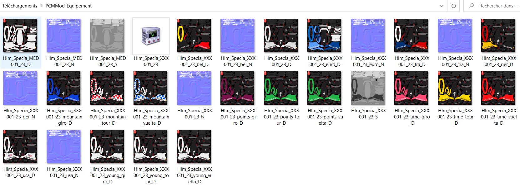

Comment installer un casque ?
Etape 4 : Renommer le dossier PCMmod-equipement comme le fichier nif (dans ce cas en : Hlm_Specia_XXX001_23)
Etape 7 : Cherchez dans la table Sta_brand la marque Specialized-Helmets (dans mon cas l'ID 139)
Etape 8 : Dans la table Sta_equipement_model retrouvez l'ID 139 dans la colonne fklDequipement_marque (il doit en avoir plusieurs)
Etape 9 : Allez dans la colonne gene_sz_asset et insérez Hlm_Specia_XXX001_23 à la place de ce qui était présent (HTT_ concerne les casques TT et Hlm_ les casques route) :!: casque 1 correspond à un casque plaine et casque 2 à un casque "montagne". Ici il s'agit d'un casque plaine donc plutôt casque1
:!: :!: :!: :!: Pour les équipements de leaders : les dossiers ne contiennent uniquement les fichiers _D, il vous faudra copier/coller les fichiers _N d'un quelconque équipement du dosier, et bien les renommer en suivant l'exemple de ce déjà fait avec les _D :!: :!: :!: :!:
