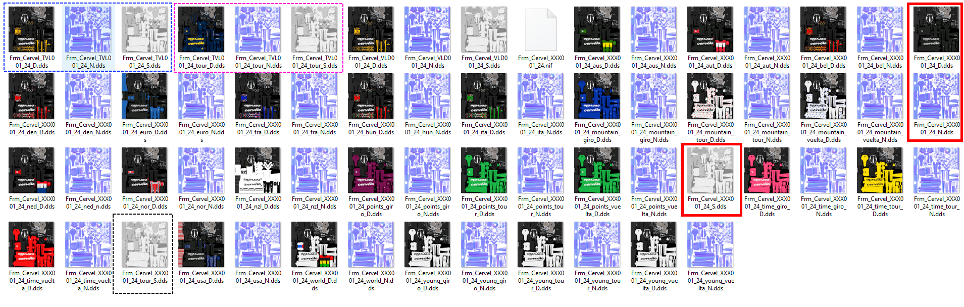

Messagepar Guess » 17 Juil 2026, 13:12
Bonjour à tous,
D'abord je tiens à remercier le taff accompli car tout fonctionne pour moi, j'ai juste pas bien compris certaines étapes pour la création d'un vélo.
J'ai tout fais pour implanter une nouvelle équipe et nouveaux coureurs dans la DB baguette 2025 et tout fonctionne, j'ai juste quelques questions car j'aimerai mettre un vélo personnalisé pour ma nouvelle équipe ainsi que des cadres spéciaux.
Dans la photo que je joins, c'est le dossier complet Frm_Cervel_XXX001_24 du dossier Frame.
Si je comprend bien :
rouge : vélo de base
bleu : vélo Visma hors TDF
rose : vélo Visma TDF
noir : je comprend pas car XXX001_24_tour (c'est le seul fichier à finir comme ça) ...
Pour créer un vélo pour mon équipe comme pour la Visma, dois-je faire un dossier Frm_Cervel_XXX002_24 en mettant le vélo de base + celui de mon équipe ?
Je ne sais pas si ca a une importance de renommer les fichiers PNG comme c'est écrit dans le PDF car iflash ne le fais pas dans ca vidéo et ca à l'air de fonctionner. De plus dans le PDF il est dit que _D devient _diff, _N devient _ddn mais pas d'instruction pour le _S.
Et ma question principal c'est de savoir s'il faut faire un .fbx pour chaque type de vélo ou autre chose ?
