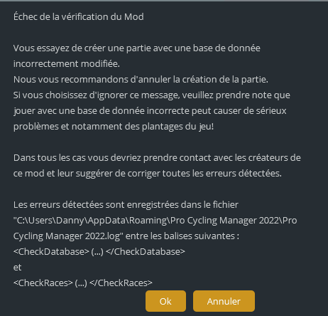

Messagepar Odonata » 23 Mar 2025, 13:48
Salut,
J'ai ajouté beaucoup de courses,
J'ai ce message quand je veux lancer une course ou une carrière :
je peux passer le log en question si besoin
Je suis sur PCM 22 , j'ai ajouté des courses faites sur PCM 17 jusqu'à 23
Merci :ok:

Re: [QUESTIONS / RÉPONSES] Je regarde dans la F.A.Q. avant
Messagepar Tilo » 23 Mar 2025, 14:33
Il me semble que du 23 au 22 c'est plus compliqué à passer.
Messages: 42853
Messagepar Odonata » 23 Mar 2025, 14:35
Tilo a écrit:Il me semble que du 23 au 22 c'est plus compliqué à passer.
Ok c'est ce que je craignais ...
Dans le log, je vais trouver les stages qui déconne c'est ça ?
Messages: 2939
Messagepar Tilo » 23 Mar 2025, 14:38
Normalement oui
Messages: 42853
Messagepar Odonata » 23 Mar 2025, 15:16
Pb réglé merci Tilo :ok:
Grosse coïncidence ou pas, c'était des stages à toi qui bloquaient :mrgreen:
Il n'y avait que le cds et pas zces, j'avais pas vu en ajoutant les fichiers
Messages: 2939
Messagepar Tilo » 23 Mar 2025, 15:30
Et en plus vu que j'ai perdu mes fichiers compliqué de te dépanner.
Messages: 42853
Messagepar Barna » 23 Mar 2025, 15:43
Oui le problème que tu as eu n'a rien à voir avec la compatibilité des étapes, c'est juste qu'il manquait quelques fichiers comme tu l'as dit.
Pour la question de base sur la compatibilité, les étapes de pcm 23 se sont pas compatibles avec les pcm antérieur si je dis pas de bêtises. Pour pcm 17 il me semble même qu'à partir de pcm 20 ce n'est plus compatible (même si ça l'est dans l'autre sens, puisque des étapes faites sur pcm 17 marchent sur pcm 24 par exemple).
Barna
Messages: 579
Messagepar Odonata » 23 Mar 2025, 15:43
Pas de soucis, j'ai fait un gros up de stage en passant de ceux de base uniquement à tous ceux du forum et PCM Mod que j'ai pu trouver :noel:
En tout cas, merci de ton aide (et de tes étapes qui marchent :mrgreen: ) :love:
