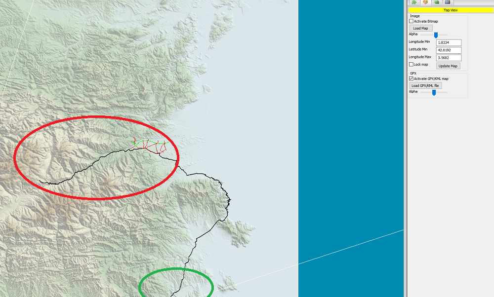

Hello, est-ce qu'il est possible de "bouger" la carte du relief, tout en conservant une route précédemment construite ?
En gros, dans l'image ci-dessous, j'avais tracé une étape dans l'ellipse rouge. Désormais, je souhaite tracer une autre étape qui reprend globalement le même final que la première étape. Mais dans mon relief, il me manque le début de cette nouvelle étape (en dessous de l'ellipse verte).
J'ai essayé de bidouiller à droite les coordonnées de latitude / longitude (ex : baisser de 0.2 la latitude min), mais quand j'appuie sur Update Map rien ne se passe.

Tu dois mettre les drapeaux verts, sélectionner tout ce que tu veux conserver (avec alt je crois ça va plus vite) puis export selected road network
Tu recrées un zcts pour faire ta nouvelle étape et tu pourras importer ce que tu as fait, fait gaffe y a un petit décalage je crois

Messagepar Tazio » 21 Jan 2024, 14:51
Merci
J'ai pu exporter les routes souhaitées, puis je les ai importées dans mon nouveau fichier étape. Tu sais si l'import prend beaucoup de temps ?
J'avais sélectionné une cinquantaine de kilomètres de route, les roadpoints ont l'air d'avoir été transposées sur mon nouveau fond de carte, mais par contre j'ai l'ensemble des boutons de l'éditeur qui sont grisés. Je me suis dit que c'était peut-être l'import qui prenait un peu de temps et "verrouillait" l'éditeur entre temps, mais ca fait 15 minutes que c'est comme ca :lol:
J'ai pas l'impression que l'éditeur soit figé, car je peux zoomer sur ma carte ou regarder les infos dans le panneau de droite. Mais j'ai tous les boutons grisés ailleurs.

Re: [QUESTIONS / RÉPONSES] Je regarde dans la F.A.Q. avant
Messagepar Alexandre7894 » 21 Jan 2024, 15:00
L'import peut prendre beaucoup de temps, tout dépend de la taille du fichier exporté, de si tu souhaites importer tout ou seulement une partie des éléments, de la taille du ZCTS sur lequel tu importes, etc ...
Donc parfois, oui ça peut prendre beaucoup de temps (j'ai déjà attendu 1 heure mais c'était un très gros import).

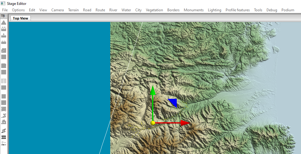

Non la flèche bleue sur ton screen
En gros tu charges ton gpx, puis tu importes et là tu vérifies que tout colle bien et tu ajustes avec cette petite flèche bleue (tu déplaces ta route en gros)
