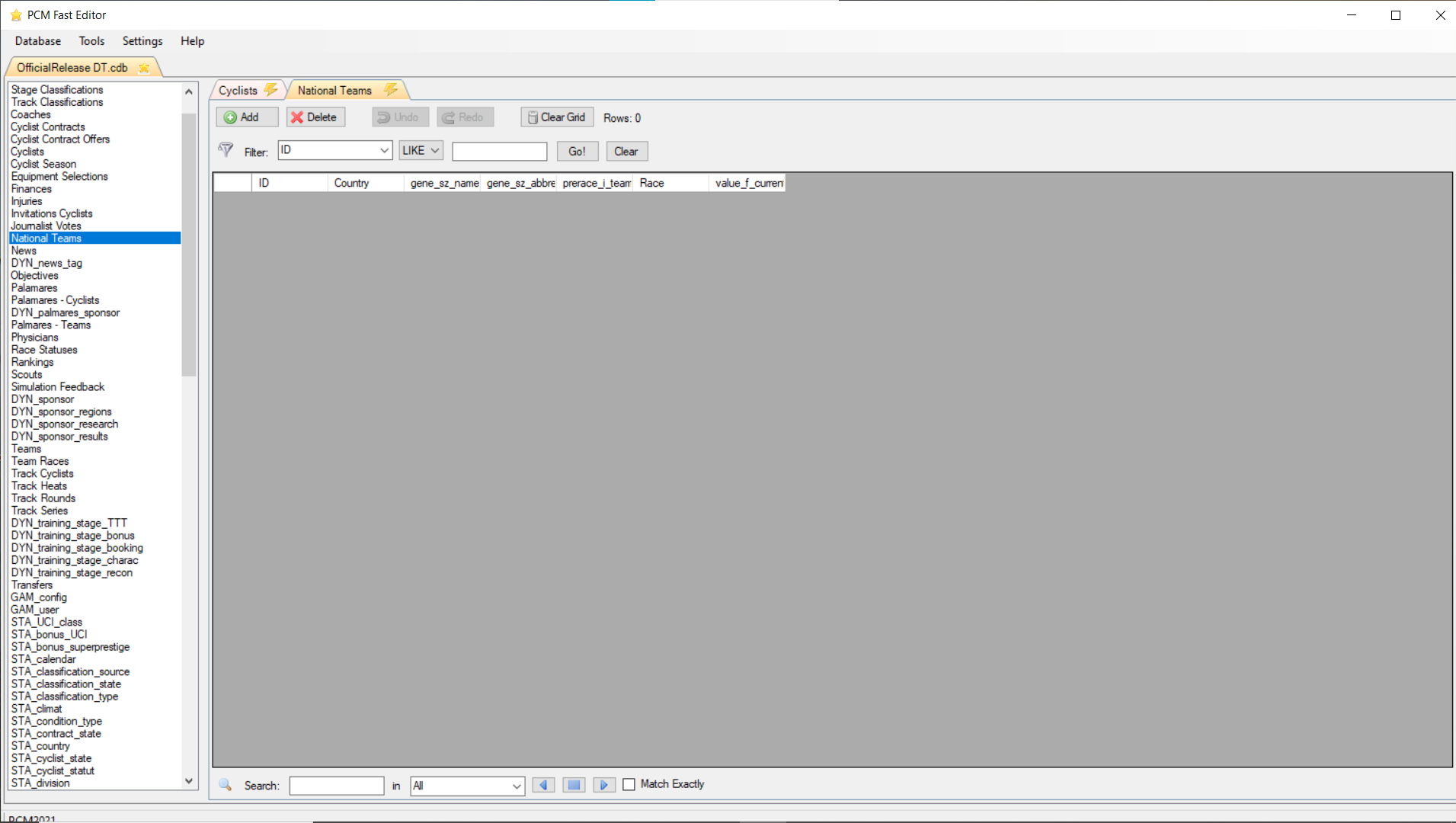

Messagepar Galou28240 » 22 Juin 2023, 13:41
Salut les pros de DTB
petite question: Est-ce normale que lorsque j'ouvre mon OfficialRelease (pcm 2022) avec le fast editor, et que je vais dans le dossier National team j'ai rien le néant ? (photo ci-dessous dans le spoiler)
cela veut-il dire que les sélections sont directement intégrée au jeu ou je peux les trouver quelques part et les modifier ?
merci pour la réponse
Galou28240
Messages: 281
Re: Le Guide du Databaseur
Messagepar gospursgo78 » 22 Juin 2023, 15:24
Les sélections nationales sont désormais gérées dans la table STA_country si je ne m’abuse
gospursgo78
Messages: 1298
Messagepar Lecyclodudimanche » 22 Juin 2023, 18:44
gospursgo78 a écrit:Les sélections nationales sont désormais gérées dans la table STA_country si je ne m’abuse
Je confirme, il y a une colonne avec le nombre de coureurs que la sélection peut inscrire mais c'est toujours limité à 25 équipes
