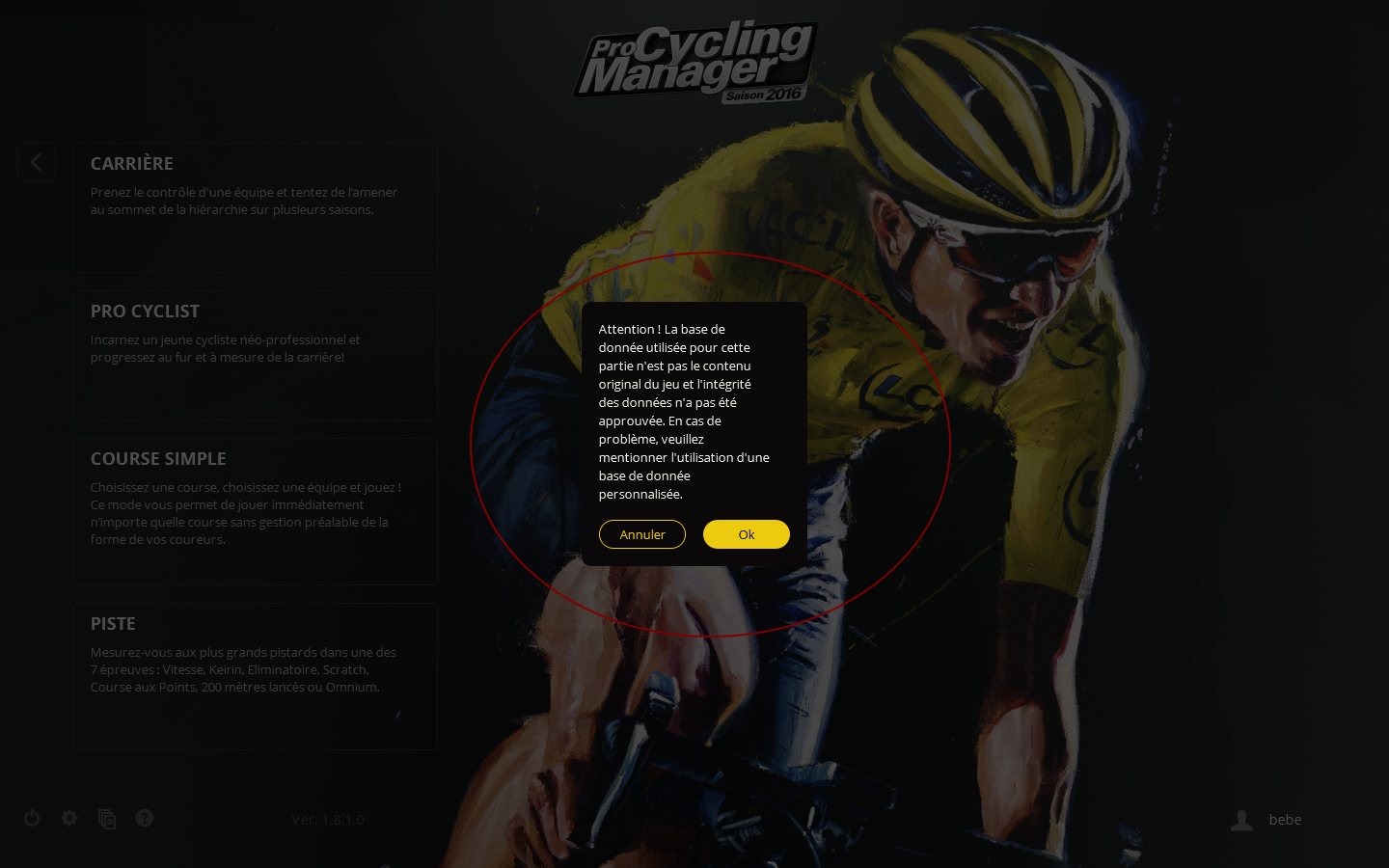

Si après avoir modifié la DB vous avez un message d'erreur comme ceci qui apparaît
Vous trouverez ici la solution ;) .
Faite comme indiqué pour toute les DB que vous ferez ou que vous modifierez sinon si vous ne le faite pas correctement vous aurez toujours ce message et le jeu peut vous planter même en mode carrière. Avec cette méthode vous serez tranquille ;) .
