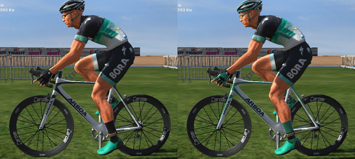

Aussi je porte beaucoup de détail au graphiques et certain élément me gènes , et meme si j'ai réussi à modifier le teint de peau des coureurs pour un effet plus chaud , bronzé, je n'arrive pas à modifier les chaussettes:
en effet la physique des coureurs étant très mal fait , modifier la hauteur des chaussettes permet de contrer l’effet allongée des jambes comme sur l'image-ci joint.
Ma question est de savoir si certain d'entre vous savent comment faire pour modifier la hauteur des chaussettes

Il faut regarder dans les xml si c'est possible. Pour les transferts on peut, donc c'est peut être également possible pour les chaussettes :ok:

Je n'ai pas testé mais il y a bien une propriété pour la taille des chaussettes ;)
(tu as le lien (pour PCM 2018 ici mais ça marche pareil pour le 2019) en haut de l'image)

It should work, but only if you adjust your socks in the team's folders to the same size of course

malheureusement j'avais déjà essayé en modifiant également l'image des chaussettes d'équipe mais sans résultat sur viewer en tout cas

Pour moi, il doit y avoir un fichier .nif dans les dossiers du jeu qui modélisé les chaussettes et leur forme et donc en le modifiant et l'agrandissant on devrait avoir de nouveau modèle graphiques de chaussettes à faire :up

le but c'est pour moi d'apporter un coté plus réaliste,pour l'instant j'ai amélioré les couleurs pour les coureurs pour éviter d'avoir un peloton de coureur tout violacé,
à gauche c'est la version de base , à droite ma version
je l'ai testé en course ça envoie du lourd
et voici une image a gauche la version actuelle , et à droite celle que je souhaiterais atteindre
j'ai essayé de modifier le fichier xml , sans succès ( je l'ai modifié avec le block note est-ce qu'il se pourrais que ça ne marche pas ? ) et également éssayer de modifier le fichier NIF ( y'a à pas de spécifique pour les chaussettes , il faut modifier celui du cycliste entier )mais je ne sais pas le faire.
J'ai essayer de modifier un fichier DDS afin que le prolongement des chaussettes et du cuissard soit de la couleur de l'équipe mais je ne sais pas comment attribué une zone de couleur de l'equipe ( comme c'est le cas pour les casques , gants ou cadre par exemple ) si quelqu'un sais comment faire je suis preneur

Tu as raison, à mon avis c'est le nif du cycliste qu'il faut modifier. Certains ont déjà créer des casques, cadres en 3D et pourraient peut-être t'aider ?

Pour l'heure j'ai réussi à créer une zone aux couleurs de l’équipe au dessus de la chaussette ce qui rallonge cet effet de chaussette mais ça pose quelques soucis.
le premier est que j'ai du modifier également la chaussette en lui mettant une zone aux couleurs de l'équipe , donc il n'y aura plus de logo d'équipe
ensuite il y'a un décalage physique au niveau de la chaussette , celle-ci étant à peine plus large.
L'autre soucis était que les ombres et relief étaient différent entre la chaussette et le bas de la jambe mais ceci à pu être modifier, j'ai juste encore un décalage de couleur à régler, la jambe donne une couleur un peu plus foncée.
une fois que j'aurai réussi pour les chaussettes je m'attaquerais au cuissard et maillot , mais ces derniers donnerons plutôt un éffet de l’élastique de couleur rallongé
ratchet25
Messages: 182
Re: hauteur chaussettes
Messagepar ratchet25 » 06 Mai 2020, 23:11
voici le résultat en passant par la modifications des jambes pour prolonger les chaussettes , le tout aux couleurs de l'équipe

Mais je vois que la chaussette existe toujours sur l’image ? Il n’y a pas moyen de mettre les logos sur un fond de la même couleur que la partie supérieure ? Ou alors ça rend trop mal ?

j'ai réussi a garder une partie de la chaussette pour avoir le logo de l'équipe , qu'en dite vous ?
il faut que je voit si cette particularité s'accorde avec l'ensemble des équipes
